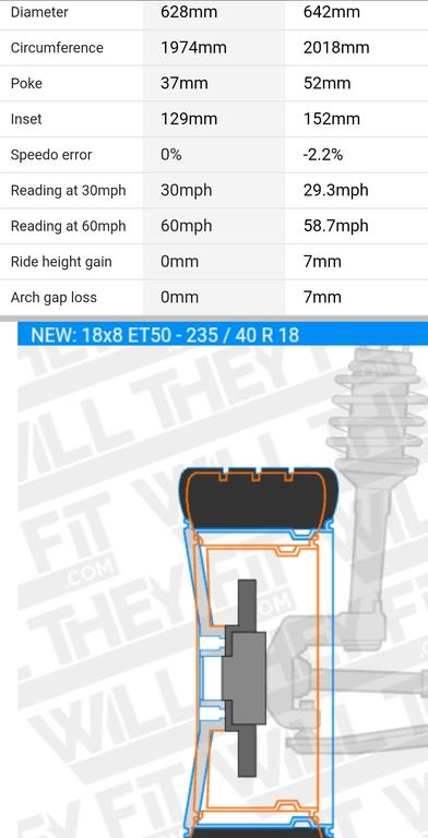

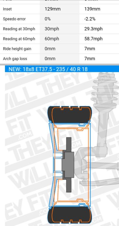

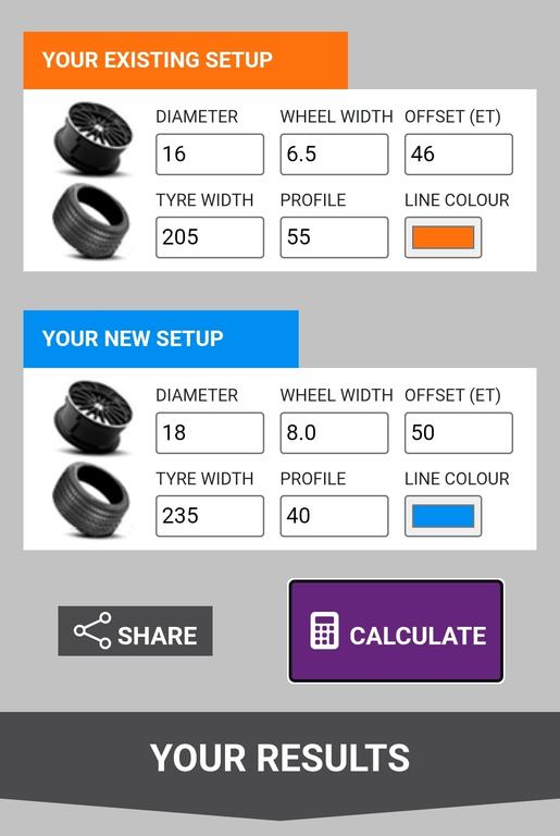

Идеята на фланците беше да компенсират ширината на джантата. Сложих 8J ет50, които седят по близо до макферсона от оригиналните gemini 7.5J с ет51. На първата снимка се вижда позицията на джантата с ет46 6.5J 16 цола- оригиналните, на втората снимка е с 18ките без фланци, на която се въжда колко много навътре седят, а на третата съм намалил ЕТ-то с калкулатора от ет50 на ет37.5 (12.5 мм фланец) и джантата застава приблизително точно там, където е била 16 цоловата, нито по навътре, нито по навън. Все пак приемам забележката ви относно слагането на фланци и за вбъдеще ще си търся джанти с подходящото ет.
