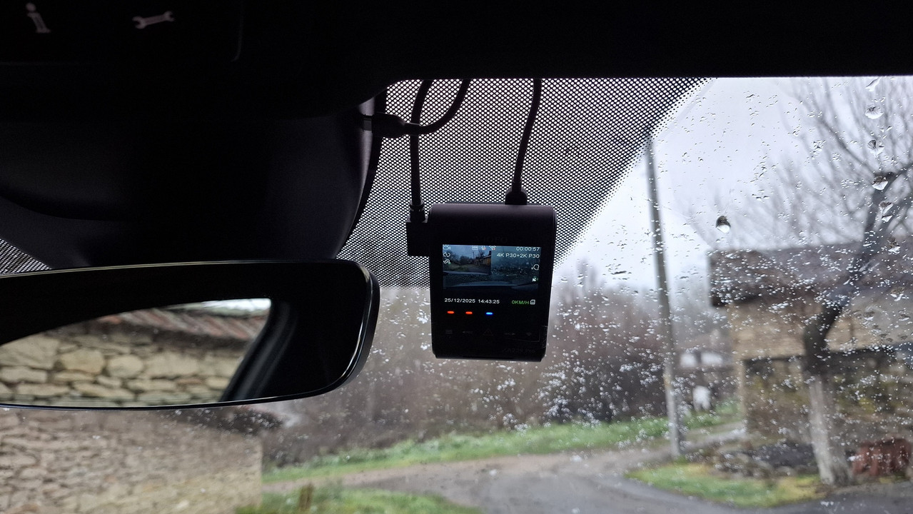

Моят избор е Viofo A229 Pro 2CH:
https://www.viofo.com/products/viofo-a2 ... RTWBi19wcI.
4К резолюция на предната камера, 2К на задната.
Стандартно в комплекта има и CPL филтър за предната камера, GPS приемник/стойка, кабели, електростатични стикери, 2 комплекта двойнолепящи лепенки. Всичко това - в хубава кутия, отговаряща на продукт от висок клас.
Поръчах си го като подарък за рождения ден, излезе 450 лв с ДДС (от известна българска фирма), с фактура и 2-годишна гаранция.
Hint Избягвайте оня тарикат от autocam.bg, който се изживява като вносител-монополист и продава същите устройства за 600+ лв.
Оборудвах видеорегистратора с 512GB microSD карта Apacer за скромните 82 лв с ДДС, която е достатъчна за около 20 часа постоянен запис на предната + задната камера (4K + 2K, 30 кадъра в секунда) преди да започне да презаписва.
Монтирах предната камера ето тук:
Моята кола е с отопляемо предно стъкло, което е с метален филм, Той пречи на транспондерите за автомагистрали, радар-детекторите и GPS-приемниците. Затова те се монтират в горната част на "шареното" на стъклото, където в размерк колкото кредитна карта умишлено няма метален филм. Затова очаквах GPS-приемникът на видеорегистратора (който е в стойката на предната камера) да има проблем, когато е монтиран долу върху металния филм. Ако го монтирам обаче високо горе (в дупката без филм), камерата ще гледа в затъмненото "шарено" на стъклото (т.е. няма да може да снима напред).
Оказа се обаче, че GPS-приемникът на A229 Pro приема идеално дори когато е монтиран върху металния филм (както е на снимката).
Molto bene!
Монтирах стойката върху електростатичен стикер, който преди това залепих върху стъклото. Както виждате на снимката, той е върху "шарената" част на стъклото. Някои хора се оплакваха, че техните електростатични стикери не залепвали добре върху "шарената" част и падали, понеже "шарената" част била релефна/грапава заради боята на "шареното". Така грапаво е на старата ми О2. При О4 обаче "шареното" е направено вътре между пластовете на предното стъкло и по този начин отзад стъклото е идеално гладко чисто стъкло, върху което стикерът залепна идеално. Толкова здраво държи, че както казва майка ми в такива случаи - "със зъби да го дереш, не помръдва" : )

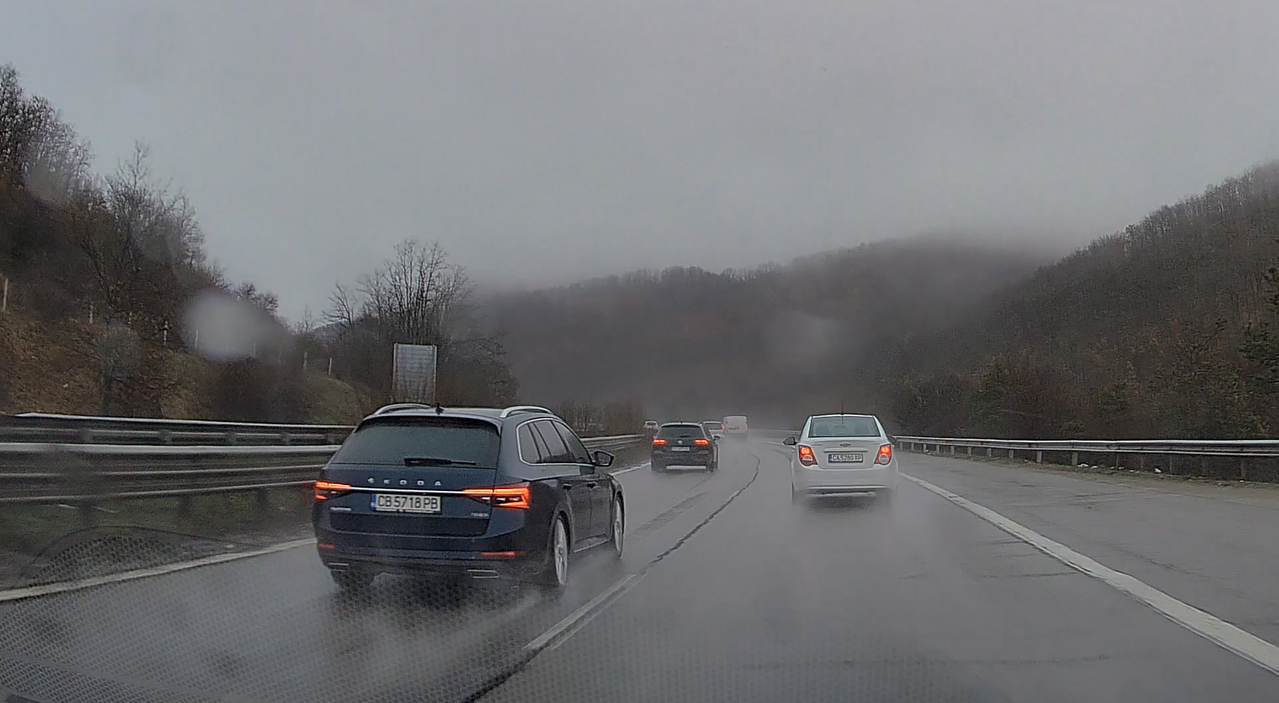

Качеството на изображенията, за моите разбирания, е много добро, дори в лоши метео и светлинни условия.
Ето един кадър от вчера, когато ме подмина един известен наш форумен колега : )
Molto bene!
