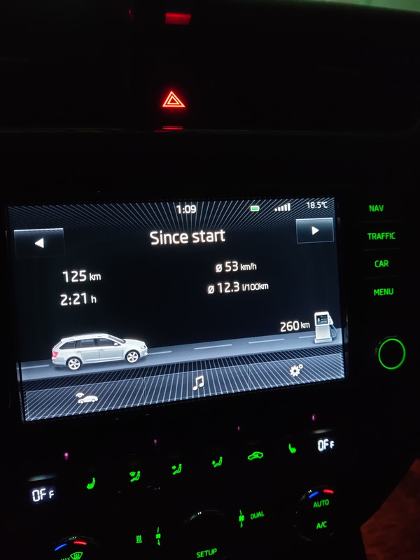

Поредна вечер на страхотни емоции с Ръждивката. Два часа и кусур тигели по Асеновградско и не само.
Сборих се с едно двулитрово мерцедесче цла45, стоково предполагам, щото ми изглеждаше че го взимам. Него го беше страх малко да раздава.
Половин час по-късно няква А6-ца 3 литра бензин ми направи къси дълги, та му раздадох и на него бинокли. Спряхме на Лукойл-а и веднага последва обичайната реакция "баа таа шкода". Поговорихме, чак помоли да го повозя с приятелката му, ама не ми се сваляха столчета, та момичето остана на бензиностанцията
Още не беше успял да закопчее колана тоя младеж и второ ауди, тоя път чипосано битурбо дизел ми направи къси дълги. Него трябваше 2 пъти поред да го бия и за капак един старт от място за да се убеди, че шкодата върви повече. На светофара бяха и двамата пътници на прозореца със същата реакция "бааа тааа шкода".
Както добре знаете, колата не е нещо особено, но носи много положителни емоции и навсякъде я посрещат с голям кеф. С тия 17-ки и убит тъмно сив цвят е идеалния слийпър.
